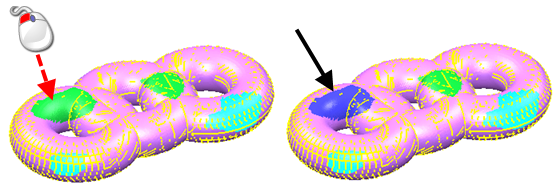

Para selecionar triângulos por cor:
  1. Selecione uma malha que contenha alguns triângulos coloridos.
  2. Selecione a guia Ferramentas de Malha > painel Seleção > Selecionar Triângulos > Cor.
  3. Clique na área colorida que você deseja selecionar. Todos os triângulos nessa área são selecionados:
  4. Dica: Mantenha pressionada a tecla Shift e clique para selecionar várias áreas coloridas.
