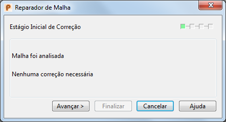

  2. Selecione guia ferramentas de Malha > painel Corrigir > Reparador de Malha para exibir o diálogo Reparador de Malha:
    O Estágio Inicial de Correção analisa e corrige falhas topológicas para assegurar que a malha possa ser utilizada no PowerShape e exibe o número de correções que foram aplicadas.
    Nota: Se as falhas detectadas não puderem ser corrigidas nesse estágio, não será seguro utilizar a malha no PowerShape e não será possível seguir para o próximo estágio.
  3. Clique em Avançar.

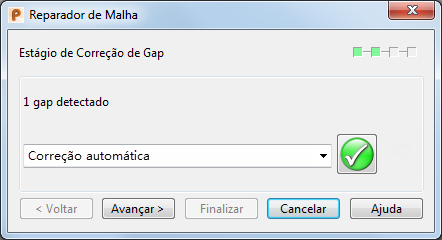

    O Estágio de Correção de Gap detecta gaps na malha:
  4. Selecione um método de correção na lista suspensa:
    • A Correção automática seleciona o melhor método para correção das falhas detectadas caso mais de uma opção esteja disponível.
    • Costurar gap é a única opção atualmente disponível para fechar gaps.
  5. Clique para processar todas as falhas detectadas neste estágio.
    Nota: Para selecionar e processar falhas individuais, por exemplo, para utilizar diferentes métodos de correção em falhas do mesmo tipo, clique na fronteira da falha, ou arraste uma caixa em torno das falhas para selecioná-las.
