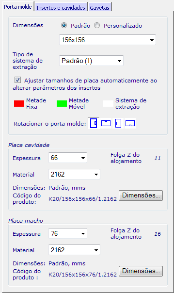

Esta guia define o porta molde.
Dimensões — O assistente calculou o tamanho mínimo do porta molde para corresponder aos tamanhos dos insertos definidos na página. Verifique se o tamanho é adequado e selecione um tamanho diferente na lista se necessário.
Caso você deseje criar um porta molde personalizado, selecione a opção Personalizado. Insira suas dimensões e clique em Aplicar.
Tipo de sistema de extração — Selecione o tipo de sistema de extração.
Ajusta os tamanhos de placa automaticamente ao alterar parâmetros dos insertos — Se ativo, os tamanhos das placas serão automaticamente alterados quando você alterar os tamanhos dos insertos.
A metade fixa é vermelha; a metade móvel é verde e o sistema de extração é branco (utilizando o esquema de cores padrão).
Rotacionar o porta molde — Você pode rotacionar o molde a ser criado por 0
, 90
, 180
ou 270
A rotação padrão é 0
. Isso está em conformidade com o padrão da indústria de molde, isto é, a largura do porta molde é ao longo do eixo X e o comprimento é ao longo do eixo Y.
Placa cavidade/macho — Selecione a Espessura e o Material da placa cavidade/macho. A folga Z do alojamento é exibida à direita.
Se você estiver utilizando um porta molde padrão, os valores disponíveis no catálogo poderão ser selecionados nas listas suspensas.
Para um porta molde personalizado, você pode digitar os valores
Dimensões — Informa se a placa selecionada é padrão ou personalizada e suas unidades. Clique neste botão para alterar as dimensões da placa selecionada. Isso exibe um diálogo semelhante à página de definição de dimensões para componentes. Para maiores detalhes, consulte Definindo um componente utilizando o diálogo Assistente de Componente.
