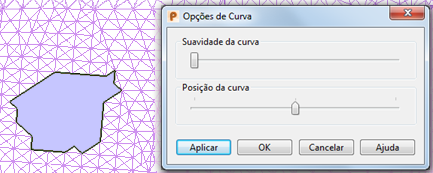

  2. Clique na guia Ferramentas de Malha > painel Criar > Fronteira para criar a curva na fronteira da malha selecionada e exibir a caixa de diálogo Opções de curva:
  3. Mova a barra deslizante Suavidade da curva para suavizar a curva.
  4. Mova a barra deslizante Posição da curva para ajustar a posição da curva em relação à área delimitada. Existem três posições para a curva:

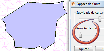

    • Fora— A curva engloba os triângulos selecionados.

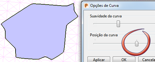

    • Média— Alguns triângulos estão dentro da curva e outros estão fora.

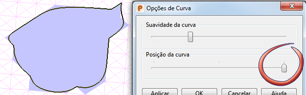

    • Dentro A curva está dentro dos triângulos selecionados.

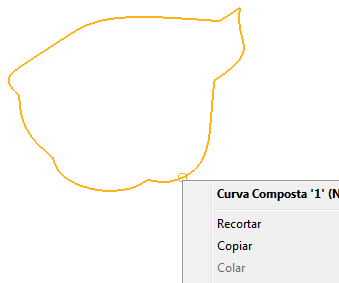

  5. Clique em Aplicar para salvar as alterações e deixar a caixa de diálogo aberta ou clique em OK para salvar as alterações e fechar a caixa de diálogo. Uma curva composta é criada a partir da fronteira da malha.
  6. Para visualizar a curva composta, clique com o botão direito na malha e selecione Ocultar para ocultar a malha.
  7. Edite a curva composta.
