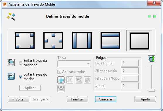

Esta página permite definir o layout e as folgas das travas do molde.
Você pode selecionar um layout pré-definido para as travas do molde ou definir seu próprio layout selecionando a opção layout personalizado e editando as travas adequadamente.

Ao utilizar layouts pré-definidos, a metade macho da trava (a protrusão), sempre é adicionada ao inserto do macho e a metade fêmea da trava (o alojamento) no inserto da cavidade.

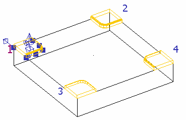

Todas as metades das travas de molde visualizadas são exibidas como instrumentação e a metade ativa atual apresenta alças de arraste anexadas. As travas são rotuladas com o mesmo nome exibido na lista suspensa Trava. A cor do rótulo para a trava ativa é diferente da cor dos rótulos para as outras travas.
— Exibir/ocultar o inserto da cavidade.
— Exibir/ocultar o inserto do macho.
Editar travas da cavidade — Edita as travas da cavidade, com as alterações correspondentes sendo feitas nas travas do macho associadas.
Editar travas do macho — Edita as travas do macho, com as alterações correspondentes sendo feitas nas travas da cavidade associadas.
Quando você seleciona Editar travas da cavidade ou Editar travas do macho, o inserto que você não está utilizando é omitido para auxiliar a edição. Na inicialização, a opção Editar travas do macho é selecionada automaticamente e os insertos da cavidade são ocultos.
Trava — O nome da trava ativa atual é exibido na caixa. Para alterar a trava ativa, selecione uma trava na lista suspensa.
Se o Assistente de Trava do Molde já tiver utilizado os insertos para criar algumas travas de molde, eles serão automaticamente identificados e adicionados à lista suspensa Trava. Qualquer trava de molde na lista suspensa pode ser editada utilizando as opções disponíveis nesta página do assistente.
Aplicar a todos — Selecione esta opção para aplicar as alterações feitas na trava atual a todas as travas no mesmo layout. A opção não estará disponível se você estiver utilizando um layout Personalizado; neste caso, é preciso editar cada trava individualmente. Desmarque esta opção para fazer alterações apenas na trava atual.
— Adicione uma nova trava aos insertos. Esta opção está disponível somente se você estiver utilizando um layout personalizado.
Para adicionar uma nova trava visualizada,
Posicione a metade macho da trava visualizada no inserto e clique com o botão esquerdo do mouse.
É possível posicionar a metade macho da trava no inserto do macho ou da cavidade; a metade fêmea correspondente da trava é inserida automaticamente no outro inserto.
. A trava visualizada é anexada ao cursor. Se necessário, você pode desvincular a trava do cursor clicando em qualquer lugar na janela gráfica, longe dos dois insertos.
— Apague uma trava. Isso apaga ambas as metades da trava ativa. Outra trava (caso disponível) torna-se automaticamente a trava ativa.
— Alterne as metades macho/fêmea da trava. Quando você seleciona este botão, metades macho de trava existentes são convertidas em metades fêmea.

— Exibe a caixa de diálogo Protrusão referente à metade da trava que está ativa no momento. Isso permite ajustar as dimensões e posicionamento da trava. Selecione Aceitar na caixa de diálogo Protrusão para aplicar as alterações à outra metade da trava. Se a opção Aplicar a todos estiver marcada, as alterações serão aplicadas às outras travas.
— Selecione esta opção para posicionar as partes superiores das metades macho da trava no inserto ativo, na mesma posição Z. Isso é definido para o valor Z da trava com a posição Z mais alta.

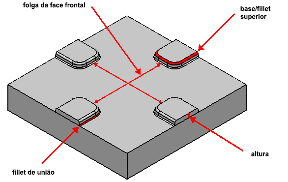

Folgas — Estas opções especificam a folga entre as metades macho e fêmea da trava. Há quatro folgas que podem ser configuradas neste ponto. Se a opção Aplicar a todos estiver marcada, as alterações feitas nesta seção serão aplicadas a todas as travas no layout atual.
Face frontal — Insira um valor para alterar a folga entre as superfícies frontais das metades da trava.
Esta opção só estará disponível se você estiver utilizando a segunda opção de layout.
Fillet de união — Insira um valor para alterar a folga do raio do fillet de união entre as metades. A folga de fillet de união é aquela entre os fillets que unem a figura ao inserto.
Fillet base/topo — Insira um valor para alterar a folga do raio entre o fillet base fêmea e o fillet topo macho.
Altura — Insira um valor para alterar a folga de altura entre as metades da trava.
Quaisquer folgas definidas são aplicadas à trava inativa. Dessa forma, se a altura da metade de trava ativa for 10 e você configurar a folga de altura como 1, a metade de trava inativa será 11 (se a metade inativa por um alojamento), ou 9 (se a metade inativa for uma protrusão).

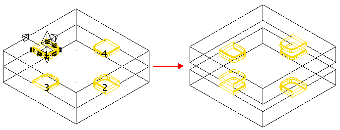

Se você selecionar o botão Início/fim da simulação de abertura |
Aplicar — Cria travas a partir de qualquer trava visualizada que já exista. Se uma metade da trava do molde apresentar uma definição inválida (por exemplo, um raio de fillet grande demais), a definição será marcada por uma série de linhas pontilhadas e uma mensagem de aviso será exibida.
A mensagem de aviso informa qual metade de trava ajustar. Você pode fazer um ajuste ou ignorar o aviso e criar as travas.
Finalizar — Saia do Assistente de Trava do Molde. Se já existir alguma trava visualizada, mas você não tiver usado Aplicar para criá-las, selecione Finalizar para fazer com que elas sejam criadas.
