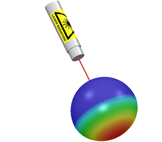

Utilize a ferramenta Compensação Z para compensar o efeito de excesso de curagem na preparação de malhas para manufatura em máquinas de estereolitografia:
  1. Crie uma esfera sólida.
  2. Clique na guia Início > painel Utilitários > Converter > Superfícies/Sólidos em Malhas para converter o sólido em triângulos.
  3. Selecione a malha.

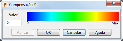

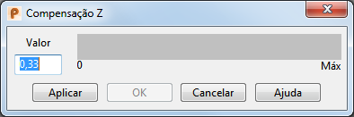

  4. Clique na guia Ferramentas de Malha > painel Triângulos > Compensação Z para exibir a caixa de diálogo Compensação Z:
  5. Insira um Valor.
  6. Clique em Aplicar para exibir o modelo com a compensação aplicada:
Nota: No exemplo, foi utilizado um grande valor para exagerar o efeito.
