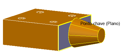

Crie uma relação arrastando um componente secundário sobre um componente principal para exibir os pontos de ligação. Quando a ligação for exibida, solte o componente secundário para criar a relação.
Por exemplo:
Neste exemplo, a face superior é destacada e uma seta indica uma ligação de plano:
Neste exemplo, é criada uma relação plano a plano entre o componente principal e o secundário. A nova relação é adicionada à árvore de montagem.
