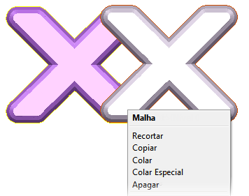

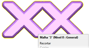

Utilize a opção Dividir Todos para separar malhas:
  1. Selecione uma malha:
  2. Clique na guia Ferramentas de Malha > painel Dividir > Tudo.
    A malha é dividida para criar várias malhas:
