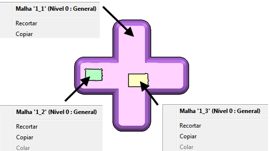

  3. Com a malha selecionada, clique na guia Ferramentas de Malha > painel Dividir > Cor. A malha é dividida em três malhas separadas selecionadas:
  4. Clique longe do modelo. A fronteira das áreas coloridas é exibida em preto.
  5. Clique com o botão direito em cada área colorida para verificar se a malha foi separada:
