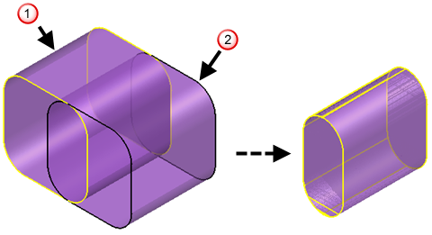

Por exemplo, para criar uma malha a partir da intersecção de duas malhas:
  1. Clique na guia Sólido > painel Figura > Fazer Interseção para exibir o diálogo Intersecção booleana.
  2. Selecione como a Seleção primária e como a Seleção secundária.
  3. Clique OK para criar a nova malha.
