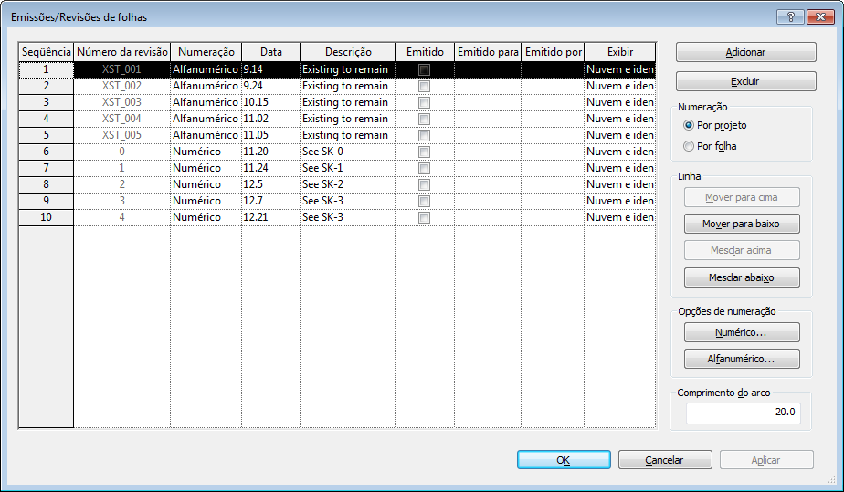

Use a caixa de diálogo Emissões/Revisões da folha para especificar o esquema de numeração a ser usado para cada revisão. Opcionalmente, clique no botão Numérica sob as opções de Numeração para mudar o número inicial para a sequência numérica (padroniza em 1) e para adicionar um prefixo ou um sufixo para ser exibido com cada valor na sequência. Clique no botão Alfanumérico em opções de Numeração para especificar as letras, números ou outros caracteres a serem usados para a seqüência personalizada, se desejado. Você também pode especificar um prefixo ou um sufixo para ser exibido com cada valor. Se você não deseja personalizar a numeração alfanumérica, os valores padrão da sequência são A, B, C, D, e assim por diante.
É possível iniciar o projeto usando um esquema de numeração (como numérico). Em outro momento no projeto, é possível usar um outro esquema de numeração para indicar um estágio diferente do projeto. O número de seqüência listado na caixa de diálogo Emissões/Revisões da folha mantém uma seqüência geral com base no projeto para todas as revisões, a despeito de seus esquemas individuais de numeração.
Quando a numeração for definida como Por projeto, a coluna Número de revisão exibe o número de revisão real que será gerado com base nas opções Sequência, Esquema de numeração e Numeração. Quando a numeração for definida como Por folha, a coluna Número de revisão não será exibida, já que ela não é aplicável.
