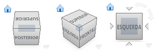

O contorno do ViewCube ajuda a identificar a orientação da vista. Quando uma vista é orientada para uma das vinte e seis orientações predefinidas do ViewCube, o ViewCube terá um contorno de uma linha sólida contínua. Quando uma vista não está restrita a uma das vinte e seis orientações predefinidas, seu contorno é exibido como tracejado.
Orientação predefinida à esquerda, orientação à direita com formato livre
