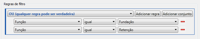

Se deseja selecionar vários valores para um parâmetro, adicione uma regra para cada valor. Aninhe essas regras em um conjunto de regras com uma condição OU.
