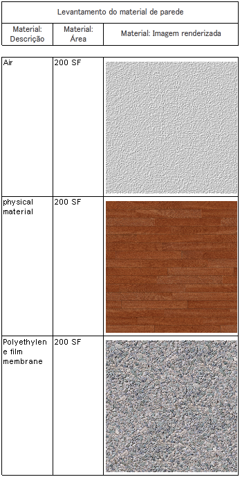

Criar uma tabela de levantamento de material com imagens
Este exemplo demonstra como criar a tabela de levantamento de material de parede com imagens, mas é possível utilizar o mesmo procedimento para criar um levantamento de material para outros tipos de elementos.

  11. Crie uma tabela de levantamento de material de parede e inclua o campo Material: Imagem da renderização.
  12. Crie uma vista da folha e coloque a tabela de levantamento de material de parede na folha. A viewport da tabela de levantamento de material de parede é exibida na folha com as imagens.
