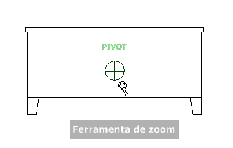

Utilize a ferramenta Zoom para alterar a ampliação de um modelo.
Você utiliza a ferramenta Zoom para alterar a ampliação de um modelo. As seguintes combinações de clicar e combinações de teclas estão disponíveis para controlar o comportamento da ferramenta Zoom:
- Clique. Se você clica na ferramenta Zoom em um círculo, a vista atual tem o zoom aproximado por um fator de 25 por cento. Se você estiver utilizando o círculo Navegação completa, o zoom incremental precisa estar ativado na caixa de diálogo Opções para o SteeringWheels.
- Shift+clique. Ao manter pressionada a tecla Shift antes de clicar na ferramenta Zoom em um círculo, o zoom é afastado da vista atual por um fator de 25 por cento. O zoom é executado da localização atual do cursor e não do ponto de pivô atual.
Nota: Quando você inicia a ferramenta Zoom a partir do círculo Navegação completa, o zoom incremental precisa estar ativado na caixa de diálogo Opções para o SteeringWheels, para poder utilizar Ctrl+clique e Shift+clique.
- Ctrl+clique. Se mantiver pressionada a tecla Ctrl antes de clicar na ferramenta Zoom em um círculo, o zoom é aproximado na da vista atual por um fator de 25 por cento. O zoom é executado do ponto de pivô atual e não da localização do cursor.
- Clicar e arrastar. Se clicar na ferramenta Zoom e mantiver pressionado o botão em seu dispositivo apontador, poderá ajustar a ampliação do modelo ao arrastá-lo para cima e para baixo.
- Ctrl+clique e arraste. Ao utilizar os círculos de Navegação completa ou o minicírculo Objeto da vista, é possível controlar o ponto alvo utilizado pela ferramenta Zoom. Quando mantém pressionada a tecla Ctrl, a ferramenta Zoom utiliza a localização do ponto de pivô anterior definido pela ferramenta Zoom, Órbita ou Centro.
- Shift+clique e arraste. Ao utilizar os círculos de Navegação completa ou o minicírculo Objeto da vista, é possível aumentar o zoom em uma área do modelo ao arrastar uma janela retangular em torno da área que deseja ajustar na janela. Mantenha pressionada a tecla Shift e a seguir clique e arraste uma janela em torno da área na qual deseja efetuar o zoom.
Nota: Se mantiver pressionada a tecla Ctrl junto com a tecla Shift, é possível aumentar o zoom em uma área de um modelo utilizando uma janela com base no centro, ao invés da definida por cantos opostos.
- Roda do mouse. Quando um círculo é exibido, role a roda do mouse para cima ou para baixo para aumentar ou diminuir o zoom na vista do modelo. Clique duas vezes no botão de rolagem do mouse para efetuar o zoom em todo o conteúdo visível do projeto para caber dentro da área do desenho.
Nota: Ao utilizar a ferramenta Zoom a partir do círculo Navegação completa ou do círculo Objeto da vista, o ponto na vista onde você clica para efetuar o zoom se torna o ponto Central para futuras operações de órbita, até que utilize a ferramenta Zoom ou a ferramenta Centro novamente. Caso pressione Ctrl antes de clicar na seção Zoom, o ponto Central não muda.
