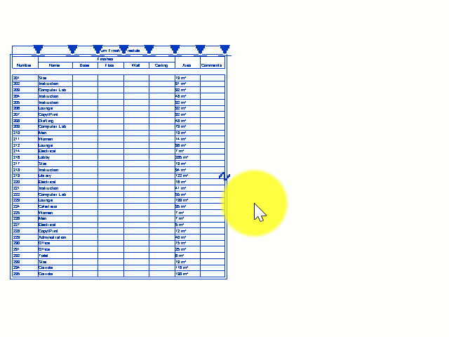

  1. Abra a folha.
  2. Selecione a tabela na folha.
    Os controles azuis permitem mover e manipular a tabela. O controle de quebra Z no meio da borda direita divide a tabela.
  3. Clique no controle de quebra Z.
    A tabela é dividida em duas seções, na localização aproximada do controle de quebra Z.
  4. Para dividir mais uma seção da tabela, clique novamente no controle de quebra Z.
    Nota: Não é possível excluir seções da tabela de uma folha. Não é possível arrastar seções da tabela de uma folha para outra.
  5. Para ajustar o número de linhas em uma seção da tabela, arraste o ponto azul na parte inferior da primeira seção.
    Se encolher a seção da tabela, as linhas que não cabem serão automaticamente movidas para a próxima seção. A última seção contém as linhas remanescentes, portanto, não pode ser redimensionada.
