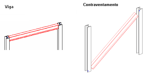

As colunas, as vigas e os contraventamentos do Revit podem ser exportados para o AutoCAD Architecture, onde cada um é convertido no tipo de membro estrutural correspondente do AutoCAD Architecture.

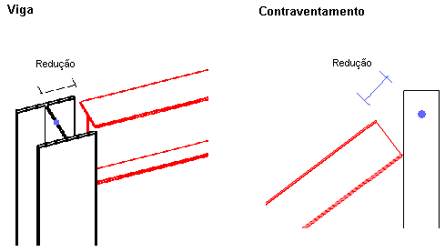

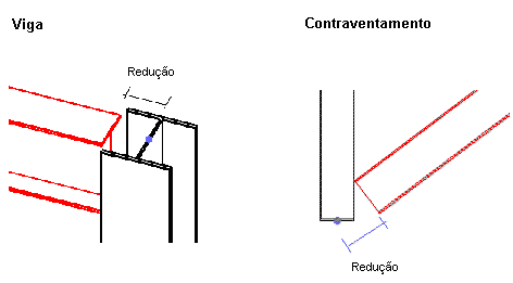

O perfil e curva são exportados sem reduções (consulte Redução), cortes, furos e outras modificações afins. Nos casos em que não haja um perfil uniforme, um elemento de massa do AutoCAD Architecture é criado no lugar de um membro estrutural. Para cada tipo de família exportado do Revit, um estilo personalizado do AutoCAD Architecture é criado e atribuído para o membro estrutural. Objetos do mesmo tipo de família no Revit terão o esmo estilo no AutoCAD Architecture.

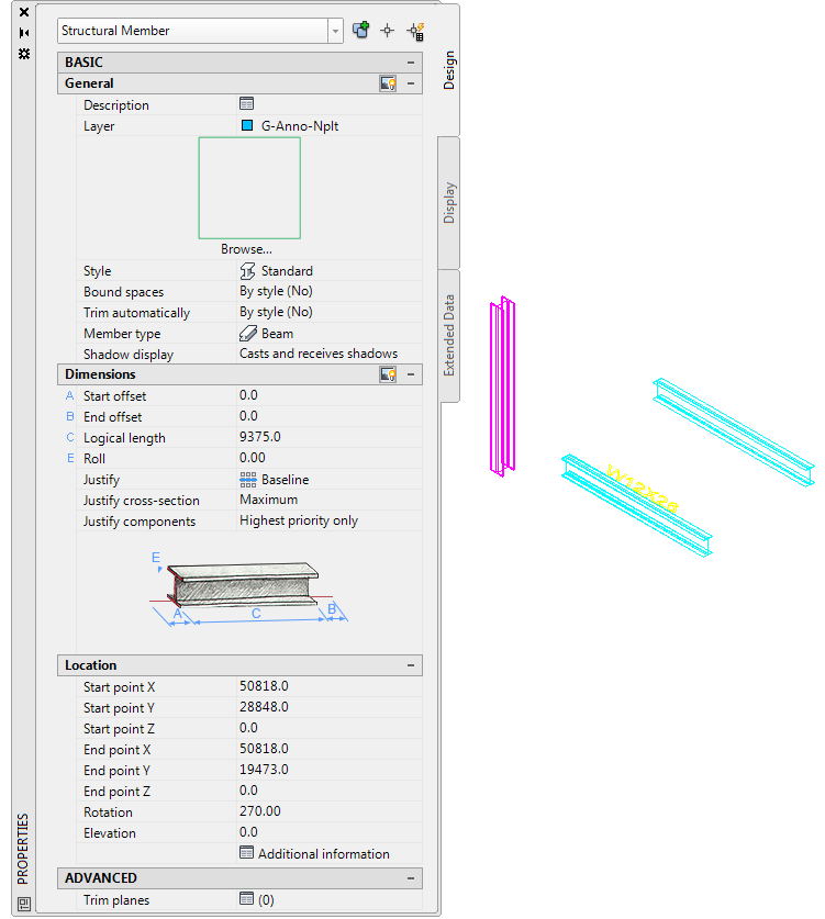

As propriedades do AutoCAD Architecture são geradas a partir das propriedades do Revit, como segue:
| Propriedade do AutoCAD Architecture | Propriedade do Revit |
| Descrição | Comentários (Dados da identidade) |
| Camada | Arquivo de mapeamento de camada do Revit. Para obter mais informações, consulte Camadas para exportação DWG/DXF e Níveis para exportar DGN. |
| Estilo | Type (Tipo) |
| Tipo de membro (Viga/Contraventamento/Coluna) | Tipo de objeto do Revit |
| Deslocamento inicial |
| Deslocamento final |
| Comprimento lógico |
| Inclinação longitudinal | 0 (Valor padrão) |
| Justificar |
| Justifique utilizando extensões gerais | Sim (Valor padrão) |
| Ponto inicial X/Y/Z | Coordenadas X/Y/Z da curva do ponto inicial
| Ponto final X/Y/Z | Coordenadas X/Y/Z da curva do ponto final |
| Rotação |
| Elevação | Nenhuma propriedade correspondente; calculada pelo AutoCAD Architecture com base nas coordenadas X/Y/Z da curva |
| Informações adicionais (Localização) | nenhuma propriedade correspondente |
| Planos de apara | nenhuma propriedade correspondente |
| Hiperlink | nenhuma propriedade correspondente |
| Notas | nenhuma propriedade correspondente |
| Documentos de referência | nenhuma propriedade correspondente |
