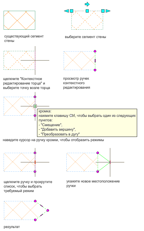

Данная процедура применяется для добавления вершины к кромке компонента стены при помощи ручек кромки.

В следующем примере выполняется добавление вершины к кромке компонента стены при помощи ручки кромки.
