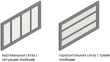

  7. Для опции "Тип секции" выберите "Фиксированное количество ячеек".
  8. В поле "Количество ячеек" введите нужное количество ячеек.

    Совет: Ширина каркаса рассчитывается как часть размера ячейки. Поэтому размер ячеек, соседних с каркасом, может отличаться от размера других ячеек. Если не следует включать ширину каркаса в размер ячейки, укажите для сетки смещение, равное ширине каркаса.
