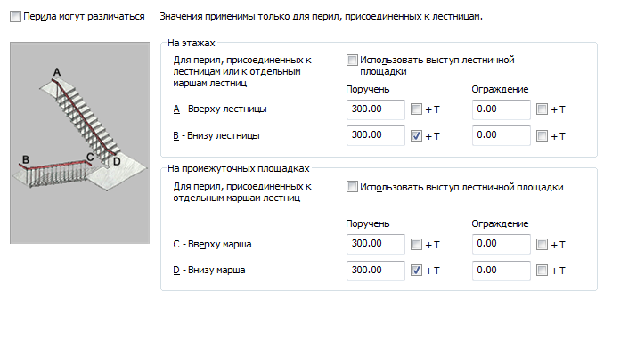

  4. Перейдите на вкладку "Выступы".
  5. Определите, можно ли переопределять выступы перил данного стиля для отдельных объектов перил.
    Если требуется.. то...
    задавать такие свойства выступов перил, как поручни и ограждения наверху и снизу лестниц целиком, при добавлении или внесении изменений в перила, отметьте "Разрешить изменение каждых перил".
    установить, чтобы все перила этого стиля использовали параметры выступов стиля, уберите отметку опции "Разрешить изменение каждых перил".
    Прим.: Изменения выступов перил не оказывают влияния на существующие перила данного стиля, если не снят флажок "Перила могут различаться".
  6. Определите свойства выступов перил.
    Если требуется... то...
    использовать значения параметров этого диалогового окна для определения выступов на этажах, удалите отметку опции "Использовать выступы лестничных площадок" в разделе "На этажах".
    определить длину поручня и ограждения на верху всей лестницы, в группе настроек "На этажах" введите значения параметров "Поручень" и "Ограждение". Отметьте "+ T" рядом со значением, чтобы добавить к величине выступа длину проступи.
    определить длину поручня и ограждения в нижней части всей лестницы, в группе настроек "На этажах" введите значения параметров "Поручень" и "Ограждение". Отметьте "+ T" рядом со значением, чтобы добавить к величине выступа длину проступи.
    использовать значения параметров этого диалогового окна для определения выступов на площадках, удалите отметку опции "Использовать выступы лестничных площадок" в разделе "На промежуточных площадках".
    определить длину поручня и ограждения на верху марша, в группе настроек "На промежуточных площадках" введите значения параметров "Поручень" и "Ограждение". Отметьте "+ T" рядом со значением, чтобы добавить к величине выступа длину проступи.
    определить длину поручня и ограждения снизу марша, в группе настроек "На промежуточных площадках" введите значения параметров "Поручень" и "Ограждение". Отметьте "+ T" рядом со значением, чтобы добавить к величине выступа длину проступи.
