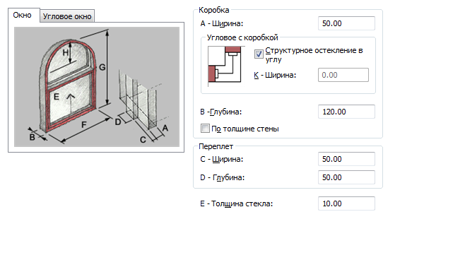

Эта процедура используется для изменения стандартных размеров стиля обычных или угловых окон.
Если требуется... | то... |
изменить ширину и глубину рамы, | в позиции "Рама" введите значения полей "Ширина" и "Глубина". |
задать для углов окна структурное остекление | в области "Коробка" установите флажок "Структурное остекление в углу". |
задать для угла окна использование коробки и задать ширину для ширины внутренней угловой коробки | в области "Коробка" снимите флажок "Структурное остекление в углу". Задайте ширину внутренней угловой коробки. Допускаются только положительные значения. |
задать ширину рамы в соответствии с толщиной стены, | в позиции "Рама" выберите опцию "Автоопределение по ширине стены". |
изменить размеры переплета, | в позиции "Переплет" введите значения полей "Ширина" и "Глубина". |
изменить толщину окна, | введите значение "Толщины стекла". |
