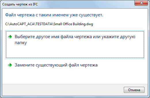

| импортировать файл как автономные чертежи, | введите имя чертежа в поле "Создать чертежи с именами"; либо нажмите кнопку "Обзор", перейдите к нужному файлу и выберите его. Если не указано другое, чертеж создается в той же папке, что и файл IFC. |
