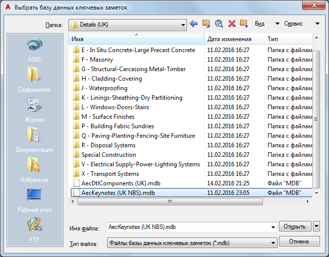

  4. В диалоговом окне "Выбор базы данных компонентов" выберите базу данных, которую хотите добавить, и нажмите "Открыть".
    Выбранная база данных добавляется в нижнюю позицию списка в диалоговом окне "Добавление/Удаление баз данных ключевых заметок". Порядок выполнения поиска баз данных задается нажатием кнопок "Вверх" и "Вниз", при этом изменяется позиция выбранной базы данных внутри списка. Перемещение базы данных на верхнюю позицию списка превращает ее в ту базу данных, которая выбирается для диалогового окна "Выбор ключевой заметки" по умолчанию.
