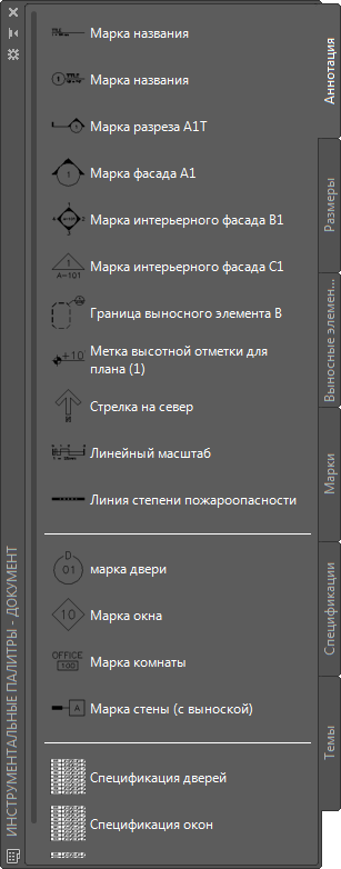

AutoCAD Architecture toolset позволяет быстро размещать метки высотной отметки с помощью соответствующего инструмента с конкретными предварительно заданными свойствами. Можно использовать настройки инструмента по умолчанию или изменять его свойства.
Инструментальная палитра, содержащая инструменты метки высотной отметки
Находящиеся в рабочей среде палитры инструментов по умолчанию содержат образцы инструментов для меток высотной отметки, которые можно использовать и адаптировать к своим потребностям. Кроме того, в перечисленных ниже каталогах, поставляемых с программным обеспечением, указаны инструменты отметок уровней, которые могут быть добавлены в вашу палитру инструментов:
Пользовательские палитры, созданные администратором САПР или другими пользователями, также могут содержать инструменты отметок уровней с определениями многовидовых блоков и свойствами, адаптированными к вашим проектам или стандартам организации.
