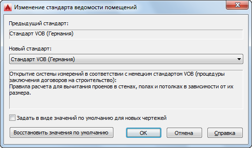

- Выберите
Отображается текущий стандарт.
- Выберите "Изменить".
- Выберите другой стандарт и нажмите кнопку подтверждения или отмены в предупреждении о сбросе всех предыдущих расчетов и выполненных вручную настроек.
Теперь указанный стандарт вычисления является текущим и будет использоваться для следующего расчета количественных характеристики помещений.
- Предыдущий стандарт
- Отображение имени стандарта, который использовался до настоящего момента.
- Новый стандарт
- В этом списке можно выбрать стандарт, на который требуется перейти.
- Задать по умолчанию для новых чертежей
- Если установить этот флажок, то новый стандарт будет использоваться по умолчанию для всех новых чертежей. Для существующих чертежей будет сохранен их стандарт.
- Восстановить стандарт по умолчанию
- Эта кнопка позволяет сбросить предыдущий стандарт, если в списке был выбран другой стандарт.

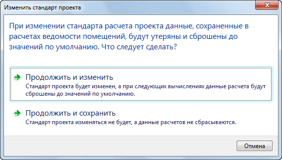

- Продолжить
- Это предупреждение отображается, если закрыть диалоговое окно, нажав кнопку "ОК".
- Да
- Чтобы подтвердить свое намерение изменить стандарт, нажмите для продолжения кнопку "Да". Необходимо понимать, что это приведет к сбросу всех предыдущих расчетов Roombook и выполненных вручную настроек.
- Нет
- Чтобы не изменять стандарт и продолжать использовать предыдущий, отмените действие, нажав кнопку "Нет". Все предыдущие расчеты Roombook и выполненные вручную настройки остаются без изменений.
