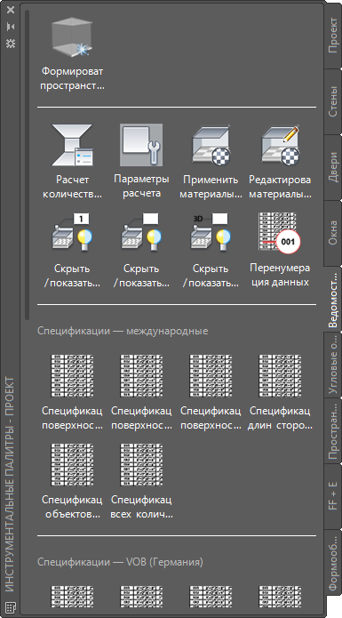

На инструментальной палитре находятся дополнительные значки команд:
- значки команд AutoCAD "Формирование пространства" и "Инструмент перенумерации данных"
- значки для вставки спецификаций для разных количественных характеристик помещений (поверхностей стен, полов, потолков, окружности помещения и объектов мебели) в зависимости от текущего стандарта вычисления
Прим.: Спецификации заполняются правильными данными Roombook, только если вставленные спецификации и стандарт вычисления (международный или VOB) соответствуют друг другу.
- значки применения стилей материалов поверхности к пространствам
