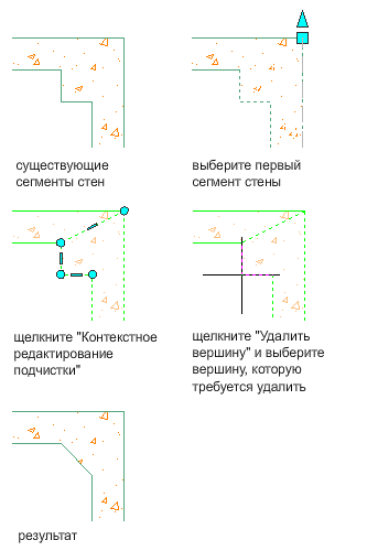

Данная процедура применяется для редактирования пересечения стен путем удаления вершины из компонента.
Ручки вершины и кромки отображаются для компонента, который будет первым в соответствии с индексом стиля стен.
За один прием можно удалить вершины только из одного компонента. Нажмите клавишу Esc для отмены выбора компонента.

В следующем примере для создания условия с фаской из угла стены фундамента удалена вершина.
