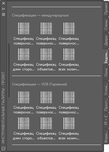

Roombook содержит стандартные спецификации, с которыми можно выполнять следующие действия:
- импортировать спецификации Roombook из файла Roombook Styles.dwg в диспетчере стилей
- использовать команды спецификаций в инструментальной палитре Roombook.

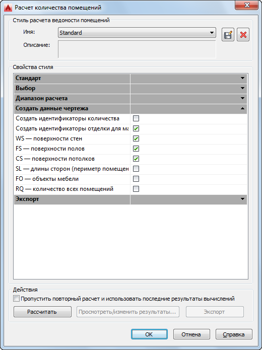

- Выберите
- В диалоговом окне "Расчет количественных характеристик помещения" в разделе "Свойства стиля" в списке "Создать данные чертежа" выберите параметр "Создать идентификаторы отделки для каждого материала".
Прим.: Для экспорта данных Roombook в спецификацию необходимо включить параметр "Создать идентификаторы отделки для каждого материала"
- Выберите количественные характеристики помещения и щелкните "Рассчитать".
- Нажмите кнопку "ОК".
Команды таблицы спецификаций
Инструментальная палитра Roombook содержит различные спецификации в зависимости от текущего стандарта расчета. Команды связаны с файлом
Roombook Styles.dwg.
