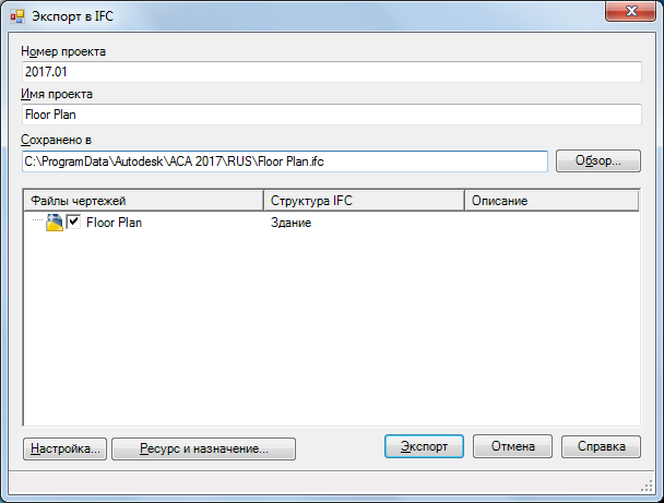

  3. В диалоговом окне "Экспорт в IFC" укажите следующие свойства:
    • В поле "Номер проекта" введите номер проекта для чертежа.
    • Для параметра "Имя проекта" при необходимости измените имя. По умолчанию отображается имя экспортируемого чертежа.
  4. Щелкните "Обзор", чтобы изменить выбранную по умолчанию папку, в которую экспортируется файл IFC.
  5. Введите описание экспортируемого файла.
    Можно выбрать несколько файлов чертежей и одновременно изменить все метки или описания.
  6. При необходимости выберите "Параметры", чтобы задать параметры экспорта.
  7. При необходимости щелкните "Ресурс и назначения", чтобы создать экземпляры ресурса IFC и определить свойства ресурса.
  8. Нажмите кнопку "Экспорт".
