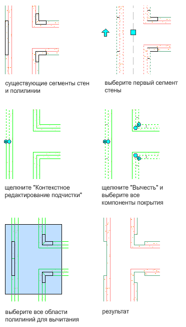

Данная процедура применяется для редактирования пересечения стен путем вычитания профиля из компонента. Профилем может являться любая площадь внутри замкнутой полилинии, перекрывающая компонент.
Ручки вершины и кромки отображаются для компонента, который будет первым в соответствии с индексом стиля стен.
За один прием можно вычесть профили только из одного компонента. Нажмите Esc для отмены выбора компонента.

В следующем примере были вычтены профили из компонентов облицовки для создания условий вырезных притолок.
