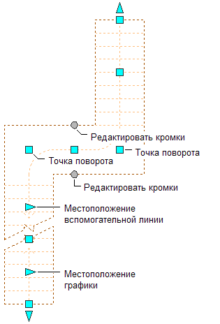

Ручка Описание
(Перенести марш) Перемещение марша многомаршевой лестницы.
(Точка поворота) Перемещение точки поворота многомаршевой лестницы.
(Изменение формы марша) Возможность изменять формы марша многомаршевой лестницы.
(Кромка) Возможность изменять ширину марша многомаршевого лестничного пролета с помощью перемещения кромки.
(Местоположение вспомогательных линий) Возможность изменять местоположение вспомогательных линий многомаршевой лестницы.
(Местоположение графики) Возможность изменять местоположение графики многомаршевой лестницы.

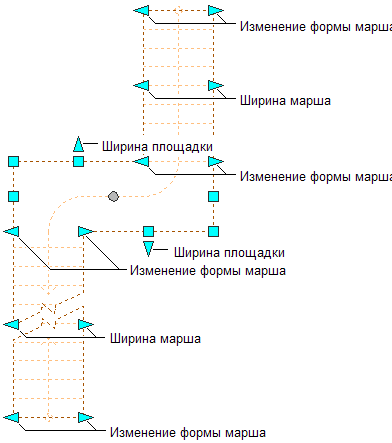

Редактирование размеров многомаршевой лестницы
  1. Выберите многомаршевую лестницу.
  2. Выберите ручку того размера, который хотите изменить.
    Ручки "Кромка", "Вершина" и "Прекратить редактирование сегментов" для площадки многомаршевой лестницы
  3. Перемещайте ручку, пока на экране не появится нужное значение размера, и один раз щелкните левой кнопкой мыши, либо введите значение.
  4. Щелкните на ручке редактирования сегментов для перехода в режим редактирования сегментов (ширины и изменения формы марша).
    Прим.: Альтернативный способ: щелкните вкладку "Лестница"панели "Редактирование"раскрывающийся список "Модифицировать кромки""Редактировать".
    Ручки "Изменение формы марша", "Ширина марша" и "Ширина площадки" для многомаршевой лестницы.
  5. Завершив редактирование кромок лестницы, вернитесь в стандартный режим редактирования лестницы, щелкнув на ручке "Прекратить редактирование сегментов".
  6. Продолжите редактирование или щелкните правой кнопкой мыши и выберите пункт "Отменить выбор" для отключения ручек.

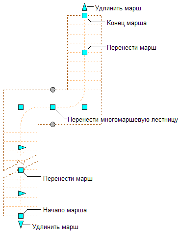

Изменение места или положения многомаршевой лестницы
  2. Выберите ручку, предназначенную для изменения местоположения лестницы, ее начальной точки, базовой линии, линии подъема или конечной точки.
    Ручки "Начало и конец марша", "Перенести марш", "Переместить многомаршевую лестницу" и "Удлинение лестницы" для многомаршевой лестницы
    Ручки "Точка поворота площадки", "Расположение базовой линии", "Местоположение линии подъема" и "Редактировать сегменты" для многомаршевой лестницы
  3. Переместите лестницу в нужное место и щелкните мышью или введите требуемое значение и нажмите клавишу Enter.

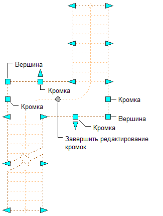

Изменение формы площадок многомаршевой лестницы
  2. Выберите ручку редактирования сегментов для перехода в режим редактирования кромок (ширины, кромок и вершин площадки).
    Ручки "Сторона площадки", "Вершина" и "Прекратить редактирование сегментов" для площадки многомаршевой лестницы
  3. Чтобы изменить форму площадки лестницы, переместите соответствующую ручку.
    Прим.: Как только изменение стороны площадки с помощью одной из ручек вершины или стороны выполнено, ручки ширины площадки больше не отображаются.
  4. Завершив редактирование кромок площадки, вернитесь в стандартный режим редактирования лестницы, щелкнув на ручке "Прекратить редактирование сегментов" .
  5. Чтобы отключить ручки, щелкните правой кнопкой мыши и выберите пункт "Отменить выбор".

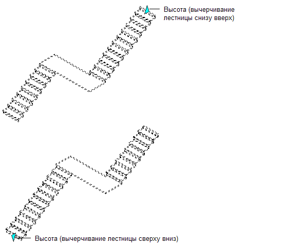

Изменение высоты многомаршевой лестницы
  2. Чтобы изменить высоту лестницы, переместите ручку "Высота".
    Прим.: Эта ручка позволяет отображать лестницу только на 3D видах.
    Ручка "Высота" для многомаршевой лестницы
  3. Чтобы отключить ручки, щелкните правой кнопкой мыши и выберите пункт "Отменить выбор".
