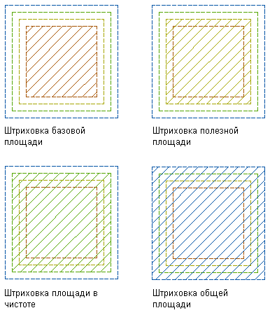

Данная процедура позволяет определить в стиле любой из следующих экранных компонентов пространства:
Прим.: Если экранные свойства компонентов в стиле пространства определяет назначение материала, можно изменить свойства экранного компонента, отменив выбор "По материалу". Также можно переопределить назначение материала с помощью другого материала.
