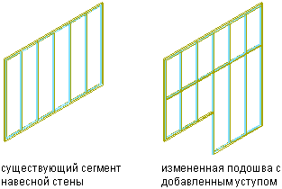

    Изменение подошвы витража добавлением уступа
    В подошву добавляется третья вершина, посередине между двумя концами подошвы, на расстоянии четыре фута от подошвы. Уступ строится от выбранной вершины по направлению ко второй вершине.
