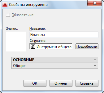

В AutoCAD Architecture toolset предусмотрено два ненастроенных инструмента работы с командами, которые можно адаптировать для выполнения пользовательских команд.
Инструменты работы с командами создаются путем копирования ненастроенного инструмента работы с командами из Библиотеки компонентов в инструментальную палитру и последующего редактирования свойств команд.
"Вспомогательные средства".
Свойства инструмента команды
| Характеристика | Описание |
| Имя | Служит для замены общего имени инструмента работы с командами именем, поясняющим назначение инструмента. |
| Описание | Служит для добавления более подробного описания к инструменту работы с командами. |
| Ключ слоя | Указывает ключ слоя, определяющий, в какой слой будут вставляться объекты, созданные с помощью данной команды. |
| Переопределения слоя | Служит для задания переопределений выбранного ключа слоя. |
| Команда | Указывает команду, выполняемую с помощью данного инструмента. Для выбора в качестве инструмента работы с командами допускаются команды следующих типов:
| Изображение | По умолчанию инструменту работы с командами не назначено изображения. Чтобы добавить изображение, иллюстрирующее назначение инструмента, щелкните незаполненную область изображения правой кнопкой мыши и выберите изображение. |
