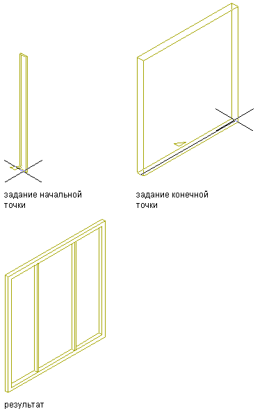

Построение прямолинейного сегмента витража
  1. Откройте палитру инструментов, которую хотите использовать, и выберите инструмент витража.
    Прим.: Можно действовать иначе: щелкните вкладку "Главная" панель "Формирование" раскрывающийся список "Стена""Витраж".
  2. Укажите начальную точку витража.
    Чтобы увеличить рабочую область чертежа, палитру свойств можно переместить или спрятать.
  3. Укажите конечную точку.
  4. Нажмите клавишу Enter.
