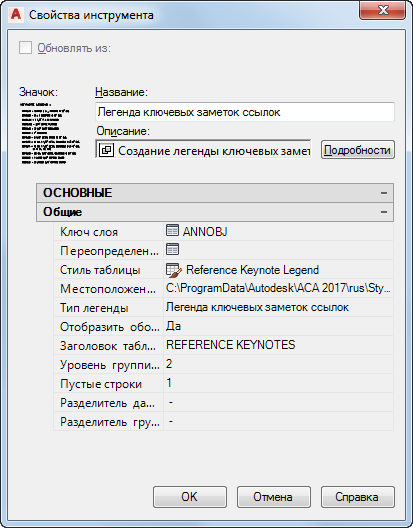

На следующих чертежах представлены настройки электронной таблицы "Свойства инструмента" для двух версий инструмента легенды ключевых заметок (по листам и по ссылкам), входящих в палитру инструментов аннотаций. Обратите внимание на различающиеся между собой настройки категории "Общие" - "Стиль таблицы", "Тип легенды", "Уровень группообразования" и "Пустые строки".
