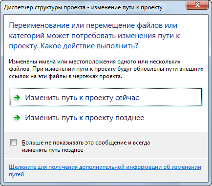

Выводится диалоговое окно "Диспетчер структуры проекта — Изменение пути к проекту".
| Если требуется... | то... |
| обновить все файлы проекта немедленно, | щелкните на "Изменить путь к проекту сейчас". |
| обновить все файлы проекта позднее, | щелкните на "Изменить путь к проекту позднее". Если закрыть проект без изменения путей, файлы чертежей останутся в очереди на обновление и будут отображаться в диалоговом окне "Очередь на обновление пути проекта" при следующем открытии проекта.
Очередь на обновление является общей для всех пользователей, работающих над проектом, и не очищается при начале нового сеанса. |
