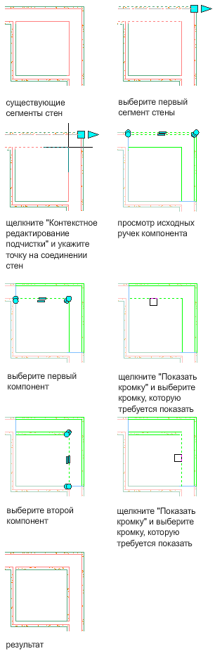

Данная процедура применяется для редактирования пересечения стен путем отображения ранее скрытой кромки компонента стены.
Ручки вершины и кромки отображаются для компонента, который будет первым в соответствии с индексом стиля стен.
За один прием можно отобразить кромку только одного компонента. Нажмите ESC для отмены выбора компонента.

В следующем примере ранее скрытые кромки компонента стеновой плиты отображены для создания условия внутреннего угла.
