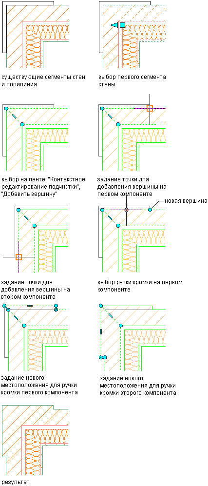

Данная процедура применяется для редактирования пересечения стен путем добавления вершины на кромку компонента или рядом с ней. Добавление вершин к кромке компонента расширяет возможности редактирования его формы.
Ручки вершины и кромки отображаются для компонента, который будет первым в соответствии с индексом стиля стен.
За один прием можно добавить вершины только к одному компоненту. Нажмите Esc для отмены выбора компонента.

В следующем примере к компонентам добавлены новые вершины, затем для редактирования условия угла с кирпичной облицовкой были применены ручки кромки.
