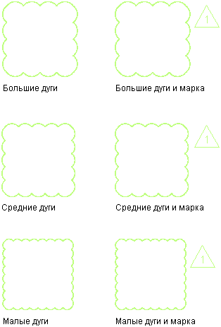

Аннотации в виде пометочного облака используются для пометки областей чертежа, которые должны быть пересмотрены. Ранее находящиеся в виде блоков содержимого в Центре управления, теперь эти аннотации доступны с помощью инструментов на инструментальных палитрах и в Библиотеке компонентов.
Инструменты пометочного облака
Если пометочное облако имеет марку, обозначение марки является вхождением блока, которое может управляться аннотативным масштабом. Полилиния, представляющая форму облака, не участвует в аннотативном масштабировании.

Могут настраиваться следующие свойства инструментов пометочного облака:
| Категория свойства/Имя | Описание |
| Общие/Ключ слоя | Указывается ключ для слоя, которому назначается пометочное облако. Чтобы внести изменения, щелкните текущее значение для получения доступа к таблице "Выбор ключа слоя". По умолчанию используется ключ слоя ANNREV. |
| Общие/Переопределения слоя | Задается одно или несколько переопределений ключа слоя. Для получения доступа к электронной таблице "Выбор переопределений слоя" щелкните значок электронной таблицы. |
| Общие/Обозначение | Если инструмент пометочного облака содержит марку, эта линия задаёт обозначение (в виде блока), которое будет использоваться для этой марки. Если инструмент пометочного облака не содержит марки, обозначение является неопределённым. |
| Общие/Местоположение обозначения | Местоположение файла чертежа, содержащего указанное обозначение марки. Щелкните на "Свойстве" и с помощью опции "Обзор" в раскрывающемся списке определите местоположение файла и введите путь к нему. Если данное свойство не определено (--), то перечисляются только те блоки, которые находятся в файле текущего чертежа. Блоки обозначений, поставляемые с AutoCAD Architecture toolset, по умолчанию находятся в файле %AECCONTENT_DIR%\Styles\Imperial\AEC Annotation Symbols (Imperial).dwg или %AECCONTENT_DIR%\Styles\Metric\AEC Annotation Symbols (Metric).dwg. |
| Общие/Ширина линии | Указывает ширину линии для пометочного облака. Прим.: Этой настройкой используется размер листа, а не размер модели.
| Общие/Длина дуги | Указывает длину дуги каждого сегмента облака. Прим.: Это значение задаётся в единицах пространства листа.
| Текстовый стиль текста/атрибута | Это свойство указывает, используется ли текстом атрибута в обозначении текстовый стиль текущего чертежа (текстовый стиль целевого чертежа) или стиль, определяемый маркой атрибута (как определено содержимым). |
| Угол поворота текста или текста атрибута | Указывает угол поворота для текста атрибута. Возможные варианты выбора: "Слева направо" (сохраняется ориентация текста правильной стороной вверх независимо от угла поворота), "По вставке" (текст поворачивается под углом последнего сегмента выноски) и "Горизонтально" (текст сохраняет горизонтальное положение независимо от угла поворота изолинии). |
