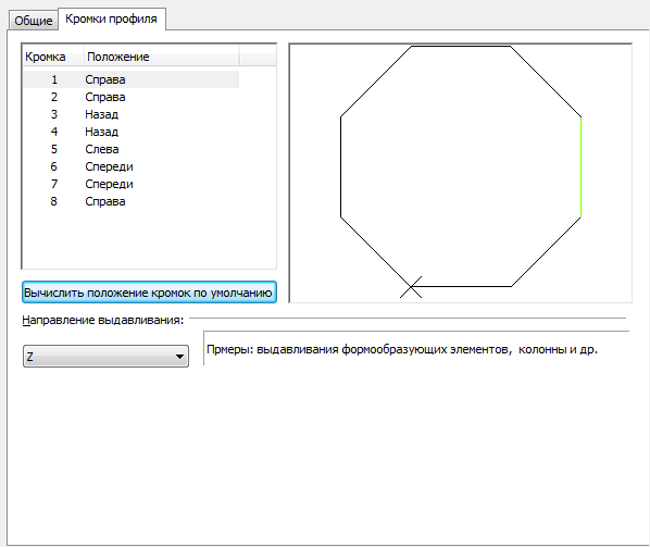

  1. Выберите вкладку "Управление"панель "Стиль и отображение"Диспетчер стилей.
  2. Разверните "Универсальные объекты" и "Профили".
  3. Выберите профиль для выдавливания.
  4. Нажмите на вкладку "Кромки контура".
  5. Выберите направление выдавливания.
  6. Для каждой кромки выберите положение, соответствующее направлению вида, который следует назначить грани, созданной из этой кромки.
    Существующие положения кромок зависят от выбранного направления выдавливания.
  7. Нажмите "OK".
