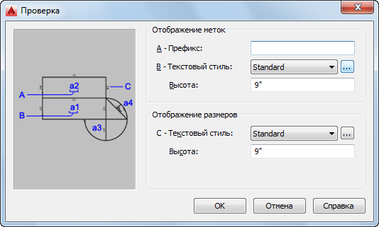

- Щелкните значок
("Проверка").
- В блоке "Отображение марок" укажите параметры префиксов:
Если требуется... |
то... |
отображать префикс с номерами графических разделов пространства, |
введите префикс. |
изменить стиль номеров графических разделов пространства, |
или выберите текстовый стиль из списка, или нажмите кнопку "Обзор" и создайте новый текстовый стиль. |
изменить высоту номеров графических разделов пространства, |
введите значение параметра "Высота". |
- В блоке "Отображение размеров" настройте параметры размеров кромки:
Если требуется... |
то... |
изменить стиль размеров кромок, |
изменить высоту размеров кромки, |
- Нажмите "OK".
