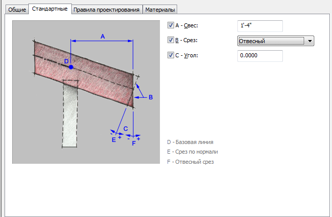

  3. Разверните вкладку "По умолчанию".
  4. Задайте свес, срез и угол наклона кромки:
    Если требуется... то...
    задать свес перекрытия или ската крыши, введите значение параметра "Свес".

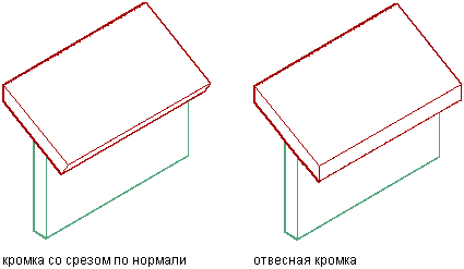

    задать ориентацию среза, выберите значение параметра "Разрез кромки":
    • Чтобы разрезать кромку под углом 90 градусов к плоскости перекрытия или ската крыши, выберите значение "По нормали".
    • Чтобы разрезать кромку перпендикулярно основанию, выберите "Отвес".
    задать угол наклона перекрытия, введите значение параметра "Угол". При вводе положительного значения нижняя часть кромки смещается наружу, если отрицательное - внутрь.
