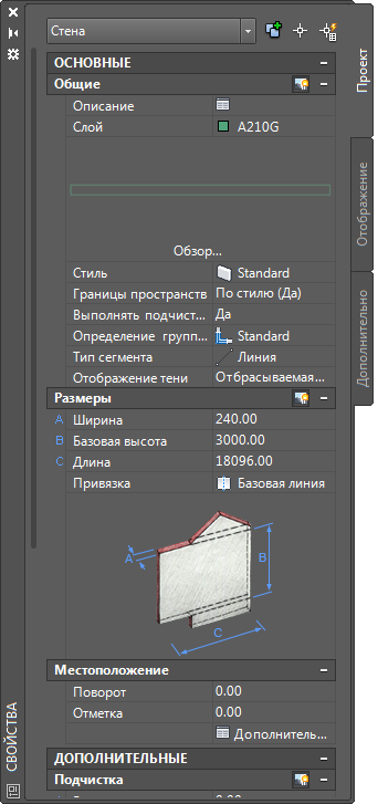

Палитра свойств представляет собой централизованное средство просмотра и изменения физических и графических свойств объекта. Можно работать со свойствами объекта перед началом его рисования или со свойствами объекта, выбранного в области рисования. С помощью вкладки "Дополнительно" палитры свойств можно также прикрепить к объекту другие виды информации, например классификации, примечания, справочные документы, гиперссылки и данные набора свойств. Как правило, во время сеанса работы с AutoCAD Architecture toolset палитра свойств остается открытой.
Палитра свойств для стандартного объекта стены
