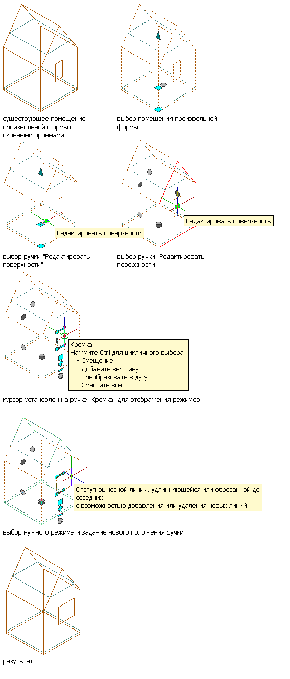

Проемы в 3D-пространствах произвольной формы можно редактировать так же, как редактируется в AutoCAD Architecture toolset любая граница, основанная на профиле. Для создания нужной формы границы проема используются ручки вершин и кромок.
Смещение кромки проема окна на поверхности пространства произвольной формы

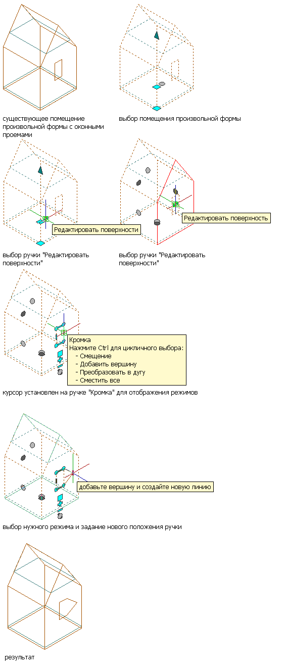

Добавление вершины к кромке проема окна на поверхности пространства произвольной формы

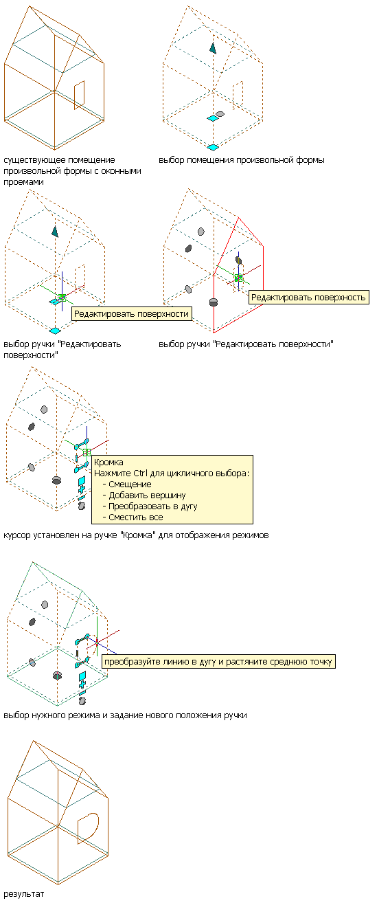

Преобразование кромки проема окна на поверхности пространства произвольной формы в дугу

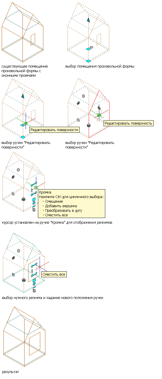

Смещение всех кромок проема окна на поверхности пространства произвольной формы
| Если требуется... | то... |
| сместить кромку, | переместите кромку в нужное место и щелкните ее или введите значение и нажмите клавишу Enter. |
| добавить вершину и создать кромку, | нажав клавишу CTRL, перейдите в режим редактирования "Добавить вершину". Переместите кромку в нужное место и щелкните ее или введите значение и нажмите клавишу Enter. |
| преобразовать выбранную кромку в дугу/преобразовать выбранную дугу в отрезок, | дважды нажав клавишу CTRL, перейдите в режим редактирования "Преобразовать в дугу/Преобразовать в линию". Растяните середину до нужного положения и щелкните ее или введите значение и нажмите клавишу Enter. |
| сместить все кромки на одинаковое расстояние, | нажмите три раза CTRL для переключения в режим редактирования "Сместить все". Переместите выбранную кромку в нужное место и щелкните ее или введите значение и нажмите клавишу Enter. |
