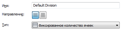

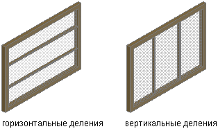

Каждой сетке оконной/дверной сборке присвоена одна секция, определяющая порядок разделения сетки - горизонтальный или вертикальный. Секция также определяет количество ячеек, их размер и расположение.
В пределах первичной сетки можно задать несколько уровней сеток. Такие сетки в пределах первичной называются вложенными сетками. Каждый графический раздел сетки называется ячейкой.
Можно создать различные определения секций с различными именами, а затем присвоить различные определения каждой сетке оконной/дверной сборки. Хотя можно создавать несколько определений, сетке можно назначить только одну секцию. Если создать определения секций для определенного стиля оконной/дверной сборки, такие определения можно будет присвоить только сеткам оконных/дверных сборок такого же стиля.
