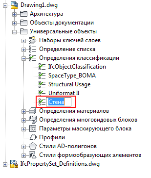

В диспетчере стилей разверните чертеж, который только что был создан, выберите "Универсальные объекты", щелкните правой кнопкой мыши "Определения классификаций" и выберите "Создать".
Введите Стена в поле "Новое имя классификации".

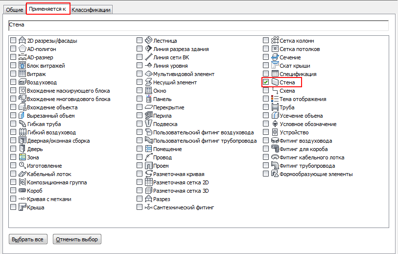

Перейдите на вкладку "Применить к" и выберите "Стена".

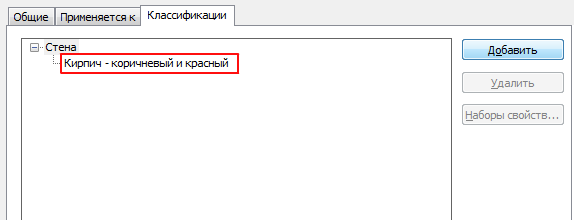

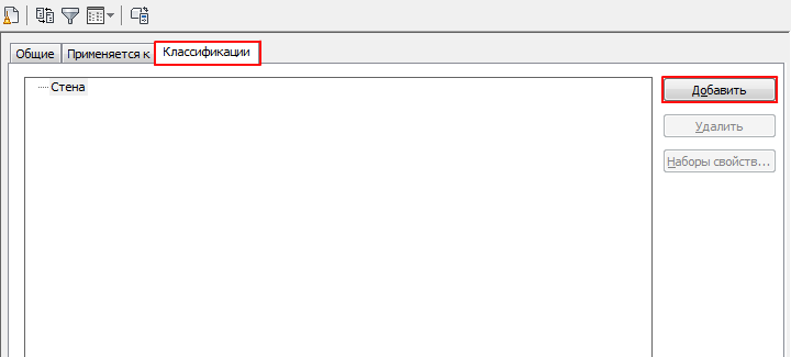

Перейдите на вкладку "Классификации" и нажмите "Добавить".
Выберите "Новая классификация" и задайте следующие параметры.
В поле "Элемент" введите Кирпич.
В поле "Описание" введите коричневый и красный.
Щелкните "Применить", а затем "OК".

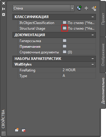

Выберите стену на чертеже.

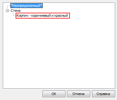

На палитре свойств на вкладке "Расширенные данные", в разделе "Классификация" выберите "Далее" для стены.
В диалоговом окне "Выберите классификацию" укажите "Кирпич — коричневый и красный".
