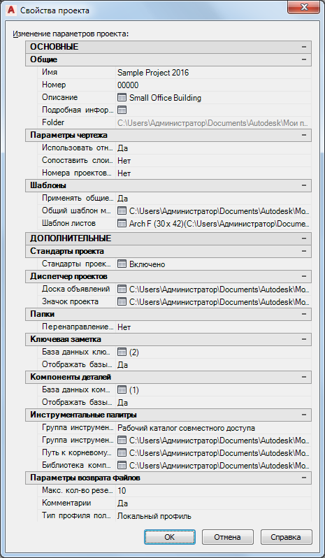

Если библиотека проекта создана в Библиотеке компонентов, ее можно связать с проектом. При открытии Библиотеки компонентов из Диспетчера структуры проекта библиотека проекта отображается автоматически.
Библиотеку проекта можно использовать для перетаскивания инструментов в чертежи проекта или для заполнения палитр инструментов проекта стандартными инструментами.
"Открыть"
"Проект".
Если не указать точное местоположение, режим работы по умолчанию выбирается в зависимости от способа создания проекта:
| Тип проекта | Папка с файлами инструментальных палитр | Группа палитр инструментов проекта |
| Проект, унаследованный от Autodesk Architectural Desktop 2005 | указывает на новый пустой ATC файл \<Имя проекта>\Standards\ WorkspaceToolPalettes\ <Имя проекта>.atc | Создается, но не отображается. |
| Новый проект не основан на шаблоне | Указывает на новый пустой ATC файл \<Имя проекта>\Standards\ WorkspaceToolPalettes\ <Имя проекта>.atc. | Создается, но не отображается. |
| Новый проект на основе шаблона проекта AutoCAD Architecture toolset по умолчанию | указывает на новый пустой ATC файл \<Имя проекта>\Standards\ WorkspaceToolPalettes\ <Имя проекта>.atc. По умолчанию одна пустая палитра инструментов уже вставлена в файл ATC. |
Создается и отображается пустая палитра инструментов по умолчанию. |
| Новый проект основан на существующем пользовательском шаблоне проекта |
Если группа инструментальных палитр шаблона проекта расположена в папке шаблона проекта, она копируется со всеми входящими в нее палитрами в соответствующую папку нового проекта. Папка с файлами инструментальных палитр нового проекта указывает на скопированную группу палитр инструментов. Если группа инструментальных палитр шаблона проекта расположена вне папки шаблона проекта, папка с файлами инструментальных палитр нового проекта указывает на то же местоположение, то есть используется общий доступ к группе инструментальных палитр совместно с шаблоном проекта. |
Отображается как скопированная группа инструментальных палитр или как ссылка на группу инструментальных палитр. |
Если выбран "Рабочий каталог совместного доступа", путь, выбранный для параметра "Папка с файлами инструментальных палитр", добавляется в пользовательский профиль проекта (AWS), и каталог инструментов используется из указанного местоположения. Если выбран "Индивидуальный рабочий каталог", папка создается внутри папки \\Documents and Settings\<имя пользователя>\ , и в нее копируются палитры инструментов.
