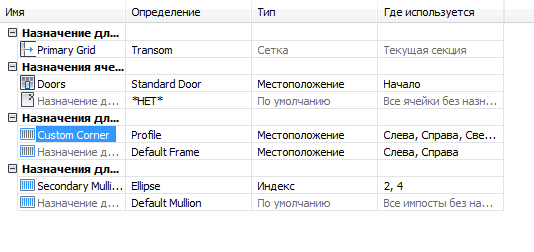

Назначение определений элементам оконных и дверных сборок
Создав определения элементов для стиля оконной/дверной сборки, можно назначать эти определения любым элементам оконной/дверной сборки: делениям, заполнениям ячеек, каркасам и импостам.
По умолчанию, всем элементам определенного типа назначается одно определение. Кроме того, можно назначить определения отдельным элементам. Например, всем ячейкам сетки назначено заполнение по умолчанию. Можно создать новое назначение для ячеек, выбрать другое заполнение, а затем определить ячейки, которым будет назначено это заполнение.
Список назначений
