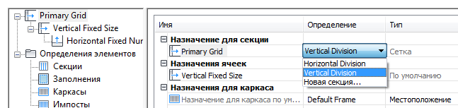

  5. В левой панели диалогового окна выберите сетку, которой требуется назначить правила.
    Имя выбранной сетки отображается в таблице в "Назначении для секции".
  6. Нажмите левую кнопку мыши на столбце "Элемент" для данной сетки и выберите в списке определение деления.
